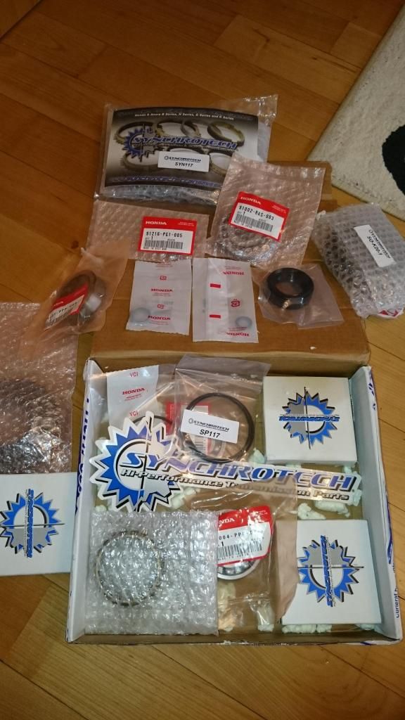

kit complet rebuild de la syncrotech ... chestia era ca in afara de sincroane, mansoane si sigurante restu erau in pungi de honda.

s-a dat jos cutia ieri azi am constat, nu in totalitate. Prima problema e ca ambreiajul nu se misca liber pe priza, cutia eu scos-o cu ajutorul unui levier nu doar tras cu mana. Aparent asta e cauza socurilor, pentru ca ambreiaju ramanea blocat cateodata pe volanta de unde si socurile, urmeaza sa vedem ce se poate face, oamenii zic ca ar trebui sa-l poata face a functioneze usor pe priza.
Partea total neasteptata este faptul ca sigurantele noi de la sincroane sunt macinate ca dracu si au facut foarte multa pilitura fina in cutie, practic materialul mansonului e mai tare ca cel de pe sigurante si sigurantele au cedat.
Pilitura a dus la functinoare greoaie a unor pinioane, care nu se invart usor si liber daca incercai sa le misti cu degetul. Noroc ca am sigurantele originale care sunt k noi dupa 85k km.
De asemenea mansonul de 5-6 are un joc foarte mare in port manson, cel de 3-4 mai putin. o sa le folosesc pe cele originale. Acum am aflat si eu ca in mod normal mansonul si port mansonul ar trebui sa se cumpere impreuna, nu inteleg de ce idioitii de la syncrotech le vand separat.
Mai sunt si unele sincroane care nu par sa funcitoneze liber, se blocheaza, sa vedem daca e tot de la praf sau nu. Oricum oamenii mi-au recomandat sa folosesc o cominatie de sincron exterior syncrotech cu interior de oem.
Am gasit si sursa primara a zgomotului, si anume faptul ca protectia sau ce spanac e aia, o chestie rotunda din tabla gen care sta in capatul axului secundar intre ax si cutie, practic se freaca axu/rulmentul de ea sau ea de cutie, n-am inteles prea bine cum veneau ca erau demontate deja. Ideea e ca nu sta cum trebuie acolo si trebuie vazut de ce, altfel rulmenti par in regula.
Urmeaza sa vada si ce e pe secundar, dar aparent sunt sanse mari sa rezolv fara alte piese, sa vedem ce e de facut cu ambreiajul.
Dupa ce termin fac poze si le trimit la syncrotech, chiar nu ma asteptam sa am probleme cu piesele lor. Foarte dezamagit, astept sa vad ce or sa spuna despre piesele lor si ce refund vor face.
