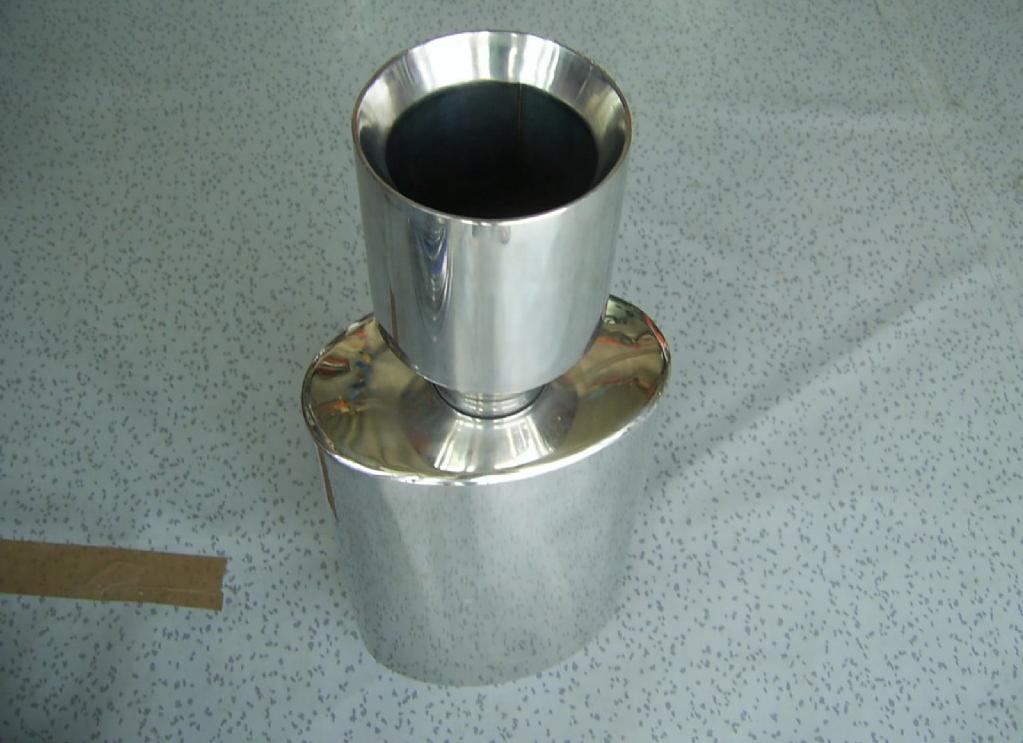

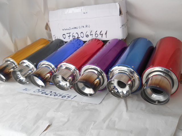

Nu-ti place?  E provizoriu atunci pana gasesc alt material. Ce zici de sudura? Mi-au esit solzi de brontozaur pe care a trebuit sa-i iau la flex. Cum ramane cu toba finala ? Alea ovale au intrarea de 60mm iar astea rotunde ma tem ca imi va atarna cam mult, una de motocileta cred ca ar intra bine.

Baga una de motocicleta ca merge. Stiam pe unul cu un B20 cu finala de motocicleta, se auzea bine

Eu as merge pe aia ovala ca restu' sunt fart canuri

Si mie imi convine aia ovala ca nu coboara asa mult in jos si ar fi un plus la aerodinamica. Ma duc sa ma mai joc umpic cu artificiile.

prima cu toate ca nu prea imi place cu rosu ala, sau ultima, aia ovala parca e mica la interior o tzara ?

si eu am luat de la baiatul asta toba pt del sol, vezi la mine pe topic. nu lua d-alea cu aluminiu colorat. cele de inox in schimb sunt f reusite, materialul e f ok, sudurile nu sunt proaste, sunt cu trecere libera si suna chiar foarte bine.
